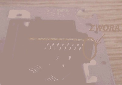

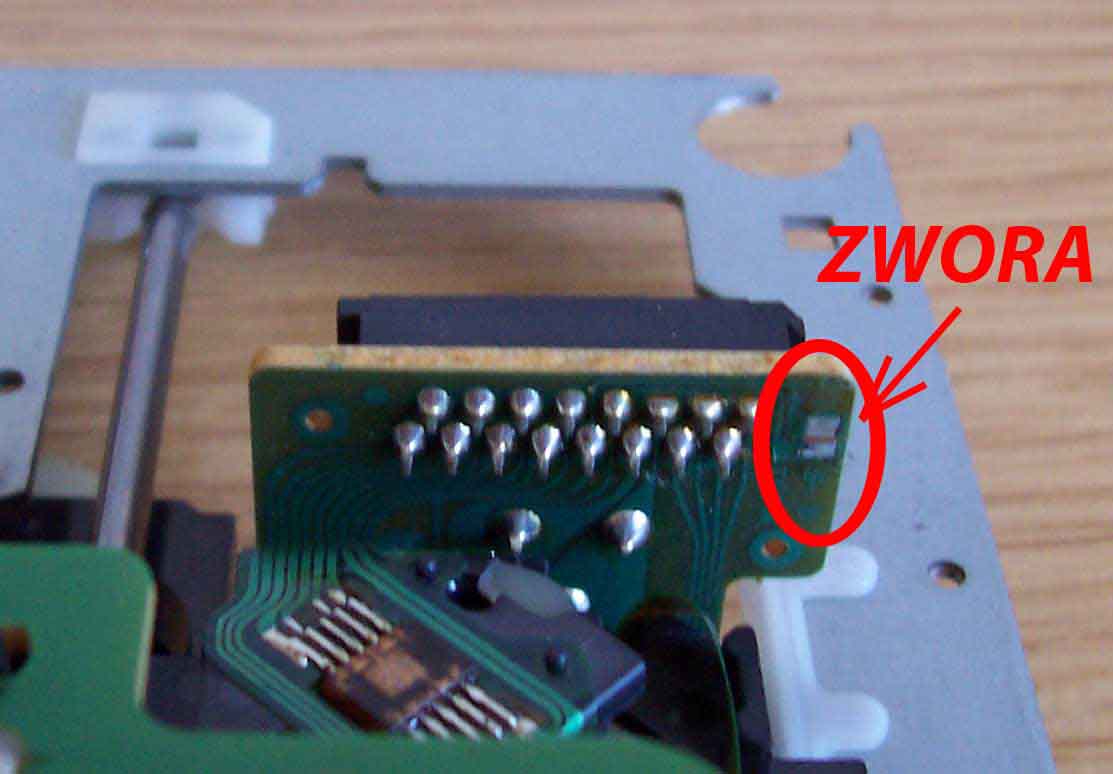

Siemanko wszystkim. Kupiłem sobie ostatnio nowy laser KSS-213 do wieży hi-fi firmy LG. Mam jednak z nim problem. Na opakowaniu lasera pisało tak:
UWAGA!!! Pamiętaj o zdjęciu zwory technologicznej - w przeciwnym wypadku laser będzie się przesuwał, ale nie rozpozna płyty i na wyświetlaczu znajdziesz napis NO DISC
No i właśnie moje pytanie: Jak ją zdjąć i gdzie ona się znajuduje :?: :?: POMOCY :sad:

zwora jest wykonana w postaci kropli cyny którą należy usunąć przed zamontowaniem lasera
na zdjęciu jest kss-213E

OK Dzięki już ją znalazłem :mrgreen: :mrgreen:
