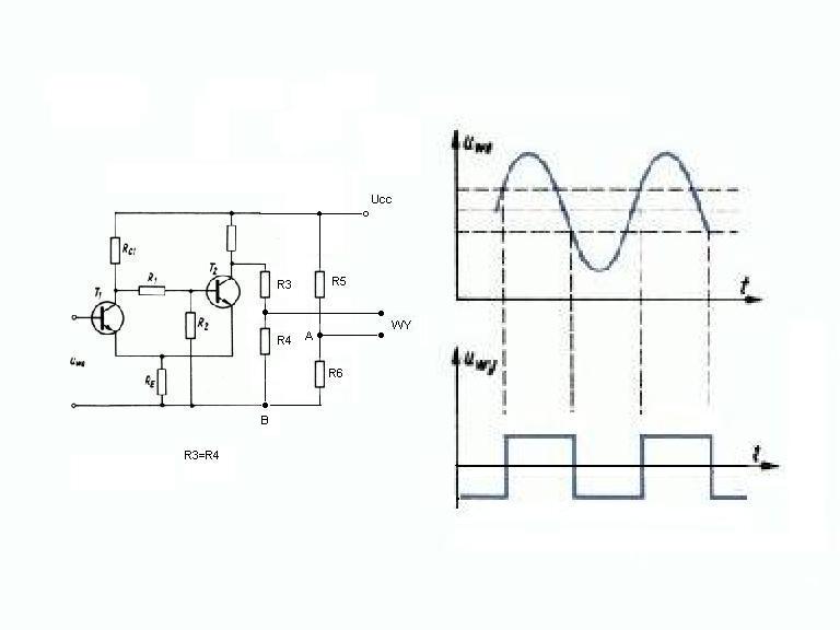

Czy ktos wie jak zrobic przerzutnik schmitta na tranzystorach tylko nie chodzi mi o cos takiego
jak na rysunku ponizej, bo na wyjsciu stan niski i stan wyskoki to sa napiecia dodatnie. Ja potrzebuje zeby na wyjsciu stan wysoki byl napieciem dodatnim a stan niski napieciem ujemnym.
Z góry dzieki za pomoc.

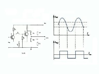

Post autor: krzych » 05 cze 2006, 12:55
Spróbój może zrobić taki układ jak w załączniku (przeróbka twojego). Rezystory tworzą mostek rezystancyjny. Napięcie wyjściowe jest napięciem niezrównoważenia mostka. Może ono być zarówno dodatnie, jak i ujemne. Reztstory R3 i R4 dobierz tak , by potencjał punktu A względem punktu B (minusa zasilania) był równy połowie stanu wysokiego pomniejszonej o napięcie stanu niskiego. Rezystory R5 i R6 muszą być równe. W ten sposób uzyskasz zarówno wartości ujemne jak i dodatnie. Wartość międzyszczytowa sygnału wyjściowego będzie równa napięciu w stanie wysokim przed przeróbką.
Pozdrawiam!
