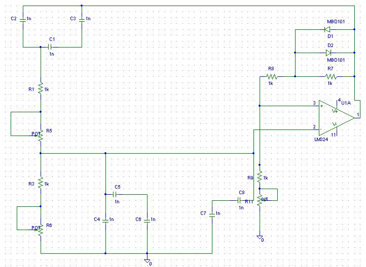

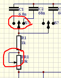

Post autor: Gwiazdunia » 04 cze 2006, 12:03
a mozecie mi napisac jak wybrac te elementy ktore zaznaczylam na czerwona bo nie moge ich znalesc w bibliotece:( p.s. jesli chodzi ten rezystor, bo tam chyba jest sprzezenie zwrotne i nie wiem jak narysowac. prosze o pomoc

Post autor: tasza » 04 cze 2006, 13:31
Gwiazdunia pisze: bo tam chyba jest sprzezenie zwrotne
ejjj, no to nie jest sprzężenie zwrotne....
potencjometr to jest taki śmieszny rezystor co ma trzy końcówki...
dwie skrajne to wyprowadzenia R, środkowa to suwak, który jeździ sobie po
ścieżce oporowej i pozwala ustawić wartość podziału rezystancji...
a tak jak narysowane powyżej - to jest zmienny/nastawny rezystor...
to jeden ze sposobów zapięcia go w układ - łączysz suwak z jednym końcem i masz
element, który zależnie od położenia suwaka ma rezystancję w zakresie od 0...R
w załącznikach masz fotki - to element POT z biblioteki breakout.slb chiba...
rysuje się to normalnie :roll:
wstawiasz POT, układasz go ładnie, aby pasował do reszty, potem łączysz drucikiem
na ekranie suwak z jedną z końcówek
aha, komponent POT ma dwa parametry:
VALUE - określa rezystancję i SET - określa położenie suwaka ( w zakresie 0...1 )
czy jak kto woli (0..100%), jeżeli dasz VALUE = 10K i SET=0.25 to cały element
będzie widziany przez spica jako rezystor 2.5k, tak?
co do przełączników - powiem szczerze, jakoś nie znalazłam takich....
do celów symulacji to może je sobie daruj, zapnij na stałe kondensatory
ale jak się upierasz - jest sw_tClose - łącznik ze zdefiniowanym podczas symulacji
czasem załączenia....

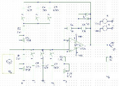

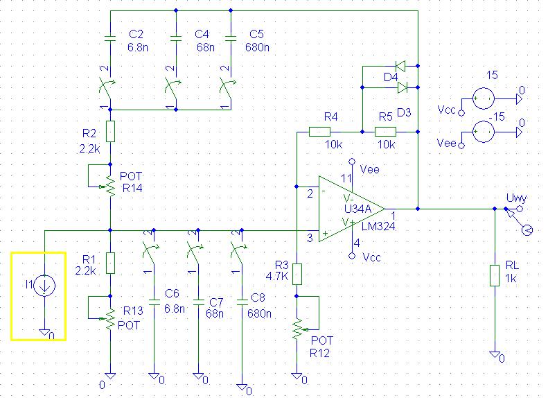

Post autor: Gwiazdunia » 04 cze 2006, 16:14
a mozesz mi powiedziec czy to tak ma wygladac??
Post autor: Jony130 » 04 cze 2006, 17:20
To ma być tak (dołączam plik do spica)
jak się już tak upierasz przy wszystkich kondensatorach.
gen2.rar
(2.75 KiB) Pobrany 432 razy

Post autor: tasza » 04 cze 2006, 17:30
:arrow: Jony130
:twisted: hie,hie, trzeba ją było jeszcze chwilkę pomęczyć... :razz:
:mrgreen: :mrgreen: :mrgreen:
:arrow: Gwiazdunia
no to teraz odpal symulację - górne menu Analysis :arrow: Run Probe
symulator przeliczy układ z krokiem 1us do 1ms....piękna sinusoida....normalnie cud!
[ Dodano: 2006-06-04, 19:16 ]
aaa i jeszcze jedno...
dla mniejszych częstotliwości będziesz musiała wydłużyc czas symulacji, aby
Ci wszystko ładnie weszło na ekran - fotka sin_1.gif - popróbuj do 10ms, może 20 ms...
spice będzie nieco dłużej liczył...
aby zmienić zakres częstotliwości trzeba poprzestawiać te przełączniki, tylko pamiętaj
jak zmieniasz górny - to automatycznie odpowiadający mu dolny!
te przełączniki mają taki parametr, który mówi w której jednostce czasu od rozpoczęcia
obliczeń mają się zamknąć...
w sin_2.gif masz co trzeba zrobić, aby był załączony drugi przełącznik,
ustawiasz mu tClose na 0, a pierwszemu i trzeciemu tClose na 1..(jedna sek)
przełącznikom na dole robisz to samo....
:arrow: Jony130
zauważ, że skoro dodałeś przełączniki (stan nieustalony podczas symulacji),
to źródełko prądowe do dawania klapsa na rozruch generatora nie jest już potrzebne :idea:
(27.08 KiB) Pobrany 440 razy
(30.46 KiB) Pobrany 448 razy
Post autor: Jony130 » 04 cze 2006, 19:31
No rzeczywiście źródło prądowe nie jest potrzebne, zresztą nigdy go nie dawałem tylko ustawiałem małe czasy step ceiling i duże final i jakoś się generator wzbudzał bez pomocy źródła, choć ze źródłem znacznie szybciej się wzbudza.
