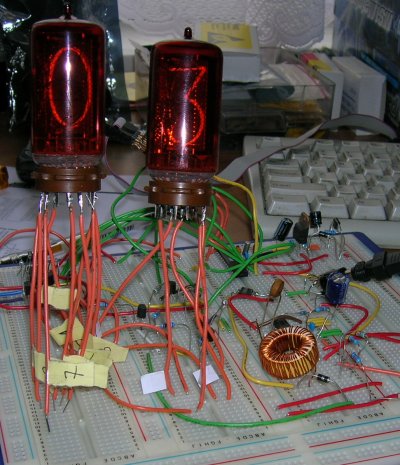

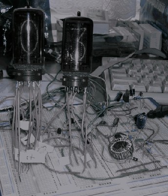

odszukałam kilka zupełnie archiwalnych zdjątek, niektóre są na Elportalu...
płytka SB w akcji, z reguły ta duża, ale mała też...
no i to... IMG_3988.jpg yyym, to ja już pójdę...

Och dzięki wam bardzo za odpowiedź. Przepraszam, kogo trzeba za powielenie tematu. :oops: Tasza tobie to chyba będę musiał kwiatki wysłać, bo znowu mi pomogłaś. Tak na marginesie to ostatnie zdjęcie jest the best!!! :D
