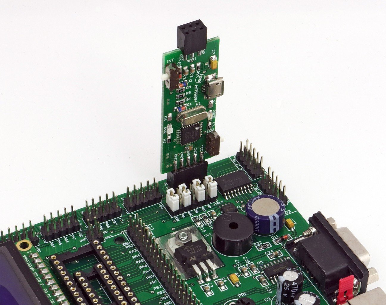

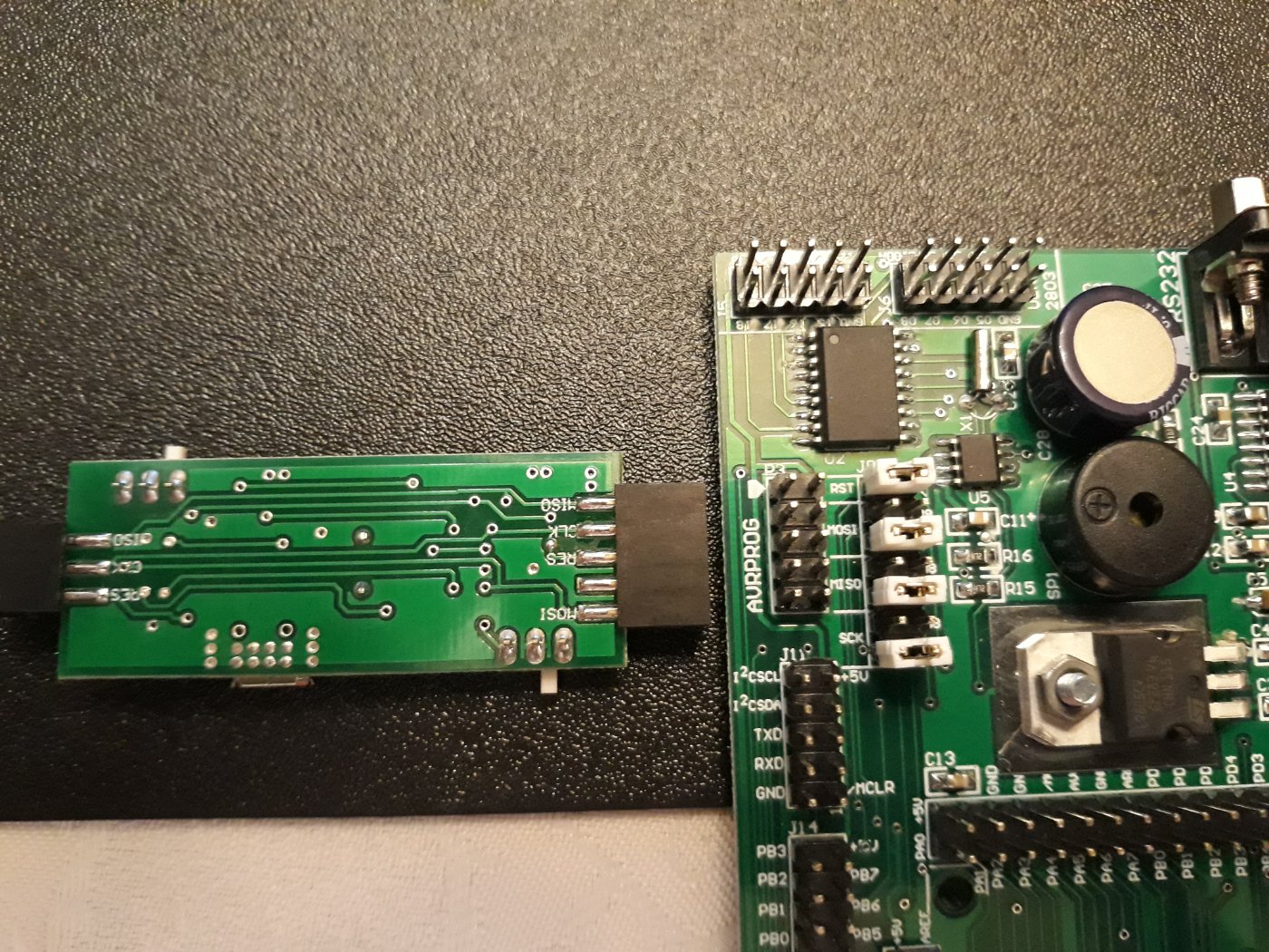

jak w tytule nie wiem jak podłączyć waszą płytkę avt5311 z waszym programatorem avtprog4
jestem początkujący ale coś mi się opis pinów nie zgadza tak jak i fizycznie na podzespołach i w dokumentacji tech.
proszę o info o co chodzi
w załączniku ślę zdjęcie dotyczące tej niezgodności
z góry dziękuje i pozdrawiam

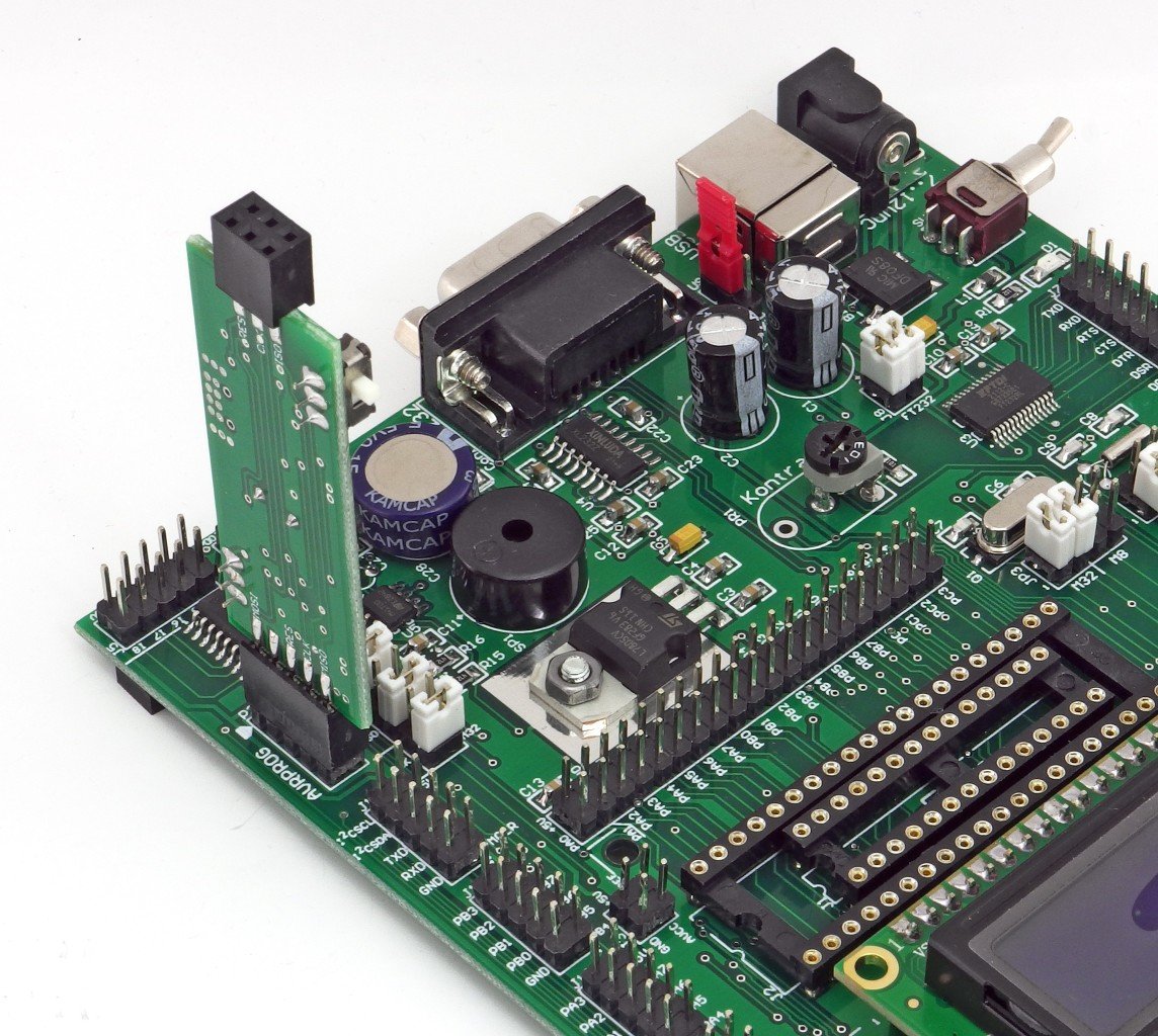

Programator AVTPROG4 do płytki AVT5311 należy dołączyć do złącza P3, opisanego AVRPROG. Jest to typowe 10-stykowe złącze zgodne ze standardem KANDA, sposób podłączenia pokazano na załączonych fotografiach.
Opisy na płytce dotyczą złącza JP5, które doprowadza sygnały z programatora do jednego z dwóch mikrokontrolerów: albo do "J1" - w obudowie DIL28 (wąska - Atmega8 i podobne) lub "J2" - DIL40 (ATmega32 i podobne), szczegóły w dokumentacji:
