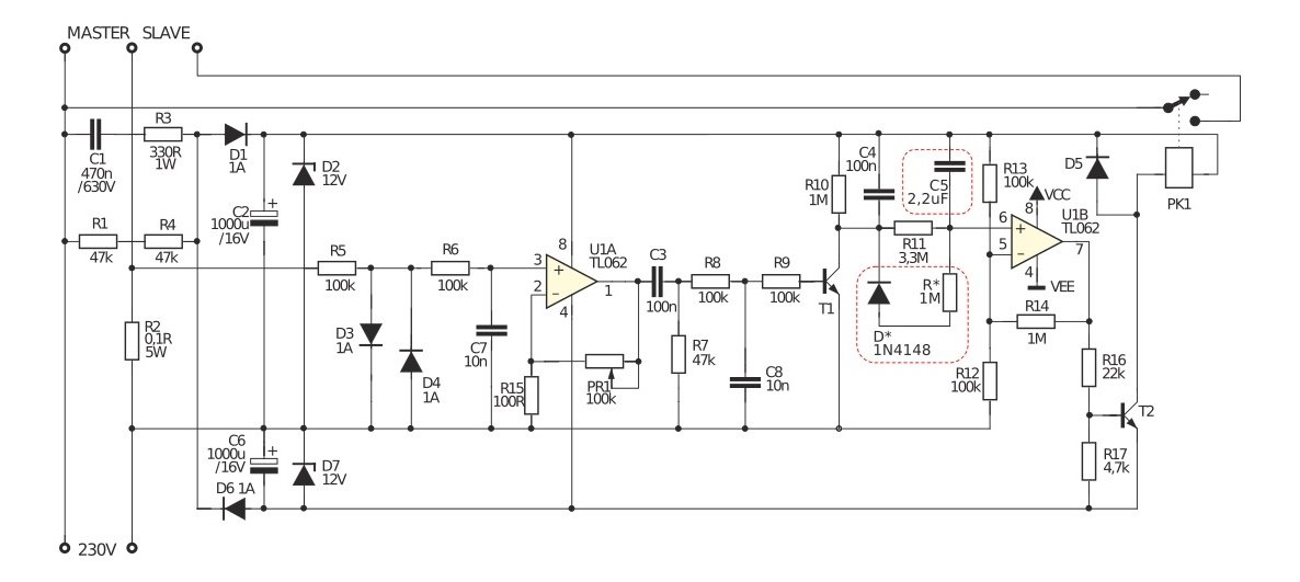

W jaki sposób wydłużyć zwłokę wyłączania urządzenia SLAVE?
Podstawowo opóźnienie wynosi około 1 sekundy i w niektórych zastosowaniach jest zbyt krótkie. Poniżej przedstawiamy rozwiązanie w postaci rozbudowy włącznika o 2 dodatkowe elementy: R* i D* i zmianę wartości kondensatora C5 (zmiany zaznaczone na schemacie czerwonymi ramkami) Zmiany te pozwolą wydłużyć czas wyłączenia przekaźnika, a tym samym urządzenia SLAVE do wartości około 5 sekund.
https://serwis.avt.pl/manuals/AVT2474.pdf
