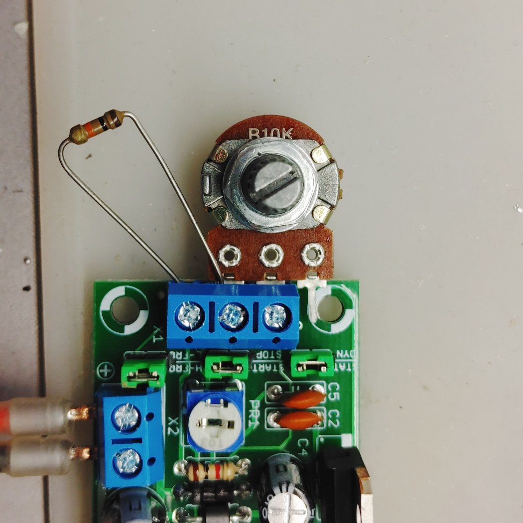

Czy jest możliwość przystosowania sterownika w taki sposób, aby silnik działał tylko w jedną stronę? Chciałbym nim sterować pompkę perystaltyczną i wolałbym aby jej kierunek nie został odwrócony ze względu na podawane przez nią substancje.
Dodatkowe pytanie, czy można byłoby zastosować potencjometr wieloobrotowy, aby zwiększyć precyzję sterowania wspomnianą pompką?

Poniżej foto przedstawiające sposób dołączenia jednokierunkowo potencjometru. Wymagany jest dodatkowy rezystor o takiej samej wartości jak potencjometr. Wykorzystujemy tylko "połówkę" potencjometru, a drugą zastępujemy rezystorem stałym. Rozwiązanie sprawdzone, zestaw w tej konfiguracji działa poprawnie. Można zastosować potencjometr wieloobrotowy.
