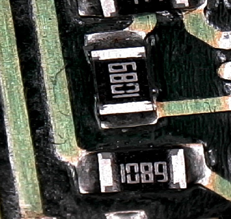

Mam problem z prawidłowym odczytem wartości rezystora SMD-0805.Ma oznaczenie 1089. Kalkulator pokazuje, że jest to wartość aż 108GOhm?!Czyżby? Dla pewności załączam zdjęcie tych rezystorów. Może ktoś prawidłowo odczytać wartość.

A może to 6801, czyli wychodziło by że mają 6k8.

A omomierzem nie możesz tego zmierzyć?Jetway1964 pisze: ↑17 sty 2019, 10:23Rezystancja jest zakodowana jako 1089?! No właśnie ile to jest!?
I te twoje 1089 można odczytać po obróceniu jako 6801 czyli właśnie 6.8k

W jakim szeregu mamy wartość 108? Rezystory musiałby być robione na zamówienie.
Co to za urządzenie? Pomiarowe? Tam byłaby szansa na precyzyjne rezystory wykonane na zamówienie.
Jednoprocentowy (może 0,1%) 6,8k
6801 - 680 i jedno zero 6800ohm.
