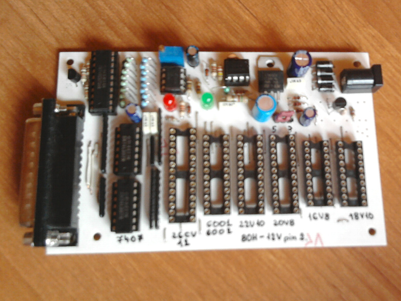

Sprawa dotyczy softu do urządzonka z zdjęcia, czyli programatora GALBlast który wreszcie skończyłem.
Otóż oryginalny program został napisany chyba jeszcze pod WIN3.11 bo dziś przy kolejnej próbie stwierdzenia co jest grane nie tak, pojawił sie komunika że aplikacja jest 16-bitowa.
Otóż tak wybierając opcje "Setup" powinna się zapalić czerwona dioda (linia INIT portu LPT powinna przejść w stan Niski) która sygnalizuje podanie napięcia zasilania na podstawki oraz napięcia programowania, które należy zmierzyć miedzy masą a końcówką nr 2 podstawek programujących.
Niestety, nic takiego się nie dzieje :?: :sad:
Układ od strony elektrycznej jest sprawny, port LPT też. Podejrzewam że jest to wina leciwego oprogramowania pod Windows, które nie obsługuje prawidłowo portu LPT, w XP.
W archiwum programu GALBlast jest kod źródłowy w C (3 pliki), dla tego mam pytanie do kolegów którzy piszą właśnie w C aplikacje pod Windowsy.
Czy można skompilować taki program w nowszej wersji C do nowych okienek aby działał prawidłowo na nowszych systemach M$ ?
Tylko prosił bym o deklaracje czy ktoś to umie zrobić, a nie o linki do kompilatorów C, bo i tak sam nie jestem tego w stanie zrobić. Chętnie podeśle kod źródłowy.
