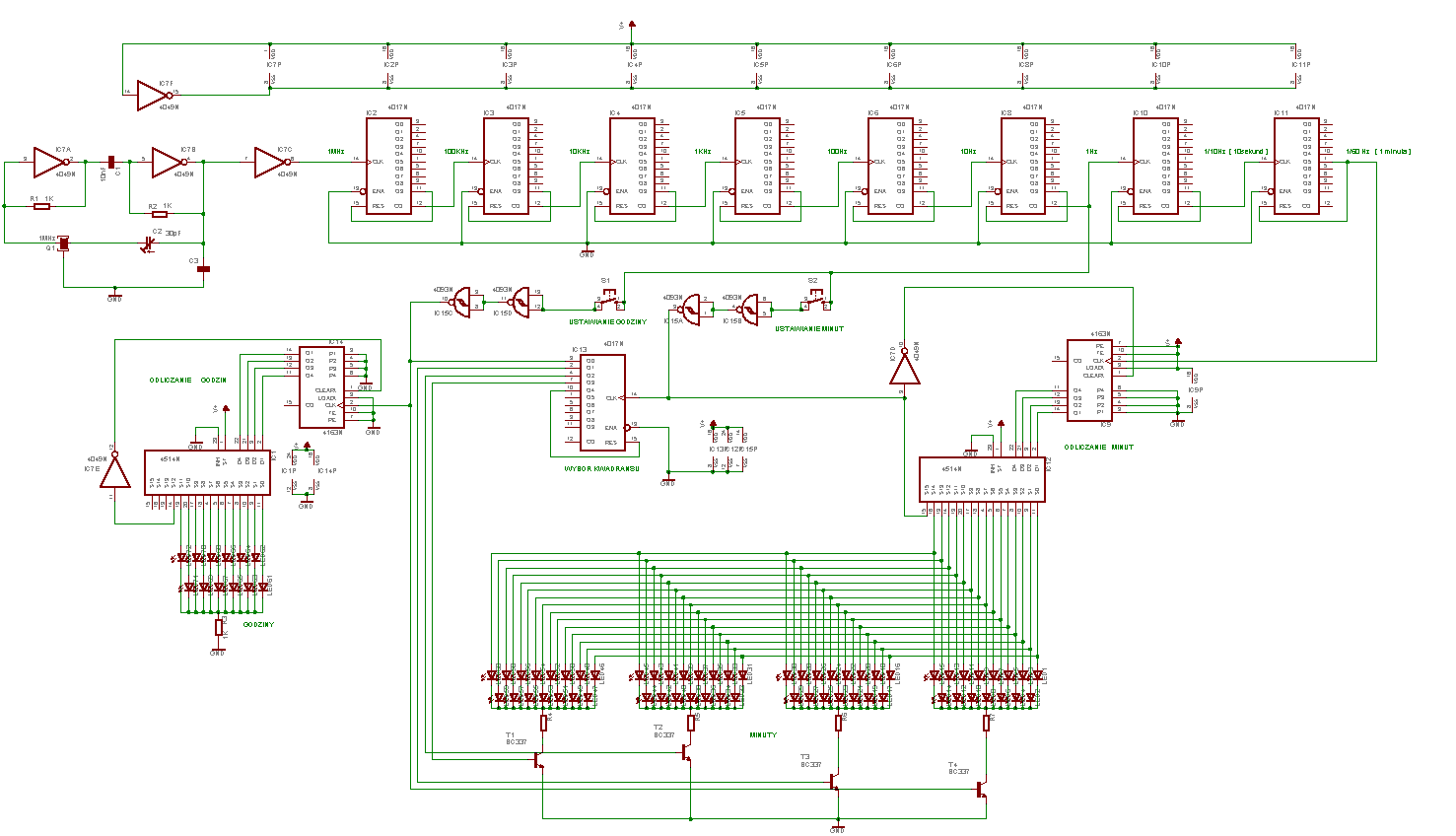

Poostanowiłem zbudować zegar w którym prezentacja minut i godzin była by na diodach LED . Swego czasu był taki prezentowany w RAdio ELektronik 3/84 , lecz na układach TTL , a potem z modyfikacjami w EDW .Ja troche przekopałem troche noty i stworzyłem takie coś , i tu moja prośba czy mógł by ktoś bardziej doświadcziny zerknąć na schemat czy jest szansa że zegar bedzie działał poprawnie :???: . Aha i co zrobić z wiszącymi wyjściami liczników [ i nietylko] :?: . To jest narazie w fazie rozwoju wiec niema żadnego zasilacza , jak i konkretnych wartosci rezystorów przy diodach.
Za każdą pomoc będe wdzięczny
schemat zegara ,

Taka porada mała...zamiast 4017 możesz wykorzystać CD4518 http://www.ee.washington....4000/cd4520.pdf
Jeden układ zawiera dwa liczniki dziesiętne, można je łączyć w kaskady.
Zamiast sześciu 4017 (IC2...IC8) będą trzy 4518 - na wyjściu będziesz miał 1Hz, jak dotychczas.

Ta bramka IC7F...dziwnie narysowana. Lepiej jej wejście zapiąć na GND, wyjście w powietrzu.

Co do całości....Ojej, no to powinno ruszyć, ale bezpieczniej chyba będzie najpierw
druciaka wykonać nawet na płytce stykowej, tak myślę...do tego będzie spore pcb,
jak gdzieś przykwasiłeś i to wyjdzie na sam koniec - nie będzie miło.

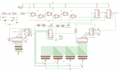

tu poprawiony schemat , ale niewiem czy te liczniki sa dobrze podłączone
dzieki za uwagi :wink: , to zawsze 3 scalaki mniej

Liczniki są połączone poprawnie - CLK, RESET na masę, takty idą przez ENABLE,
czyli jak w pdf do kostki Fig.17 - ripple cascading...
Tak się teraz zastanawiam jeszcze....a może ten 1Hz z sieci energetycznej pobierać?
Za Graetzem będziesz miał po przetworzeniu 100Hz, dzielisz jedną kostką 4518 przez 100...
Częstotliwość sieci jest raczej stabilna... Czy masz kwarc 1MHz? Wydaje mi się,
że to nie jest zbyt popularna wartość..

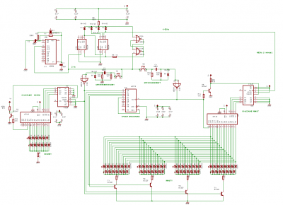

Zamieszczam poprawiony schemat.
Odnośnie kwarcu to posiadam taki , nawet 4 sztuki :smile: . Symulatora nieposiadam , ale poszukam jakiegoś darmowego i sprawdze poprawność dzialania tego generatora , bo niebardzo widze tą minute którą ma odmierzać :wink: . Jeszce się zastanawiam czy można by całkowicie zrezygnować z IC7 :?:

Nie powinno być problemów z wyeliminowaniem IC7. Zawiera on sześć inwerterów z tego co widzę to cztery nie są wykorzystane. Jednak całkiem nie da się wyeliminować tych inwerterów, (odwracają one poziom sygnału) i zamiast układu IC7 mogą one być wykonane na tranzystorze i dwóch rezystorach, jak na załączonym schemacie. Czasami takie rozwiązanie jest lepsze, gdy np. potrzebujemy 1- 2 inwertery, a nie chcemy stosować układu w którym pozostaną cztery nie wykorzystane inwertery. Także inwerter można wykonać na bramce NAND jeśli mamy taką zbędną w projektowanym układzie. Często stosuje się takie tranzystorowe i diodowe bramki i inwertery w różnych układach, kiedy potrzebna jest jedna bramka i nie ma potrzeby montowania całego układu scalonego zawierającego np. cztery bramki. Przy bramkach IC4 C i D należało by dodać układ eliminujący drgania styków przełączników, mogą wystąpić zakłócenia przy ustawianiu zegara.

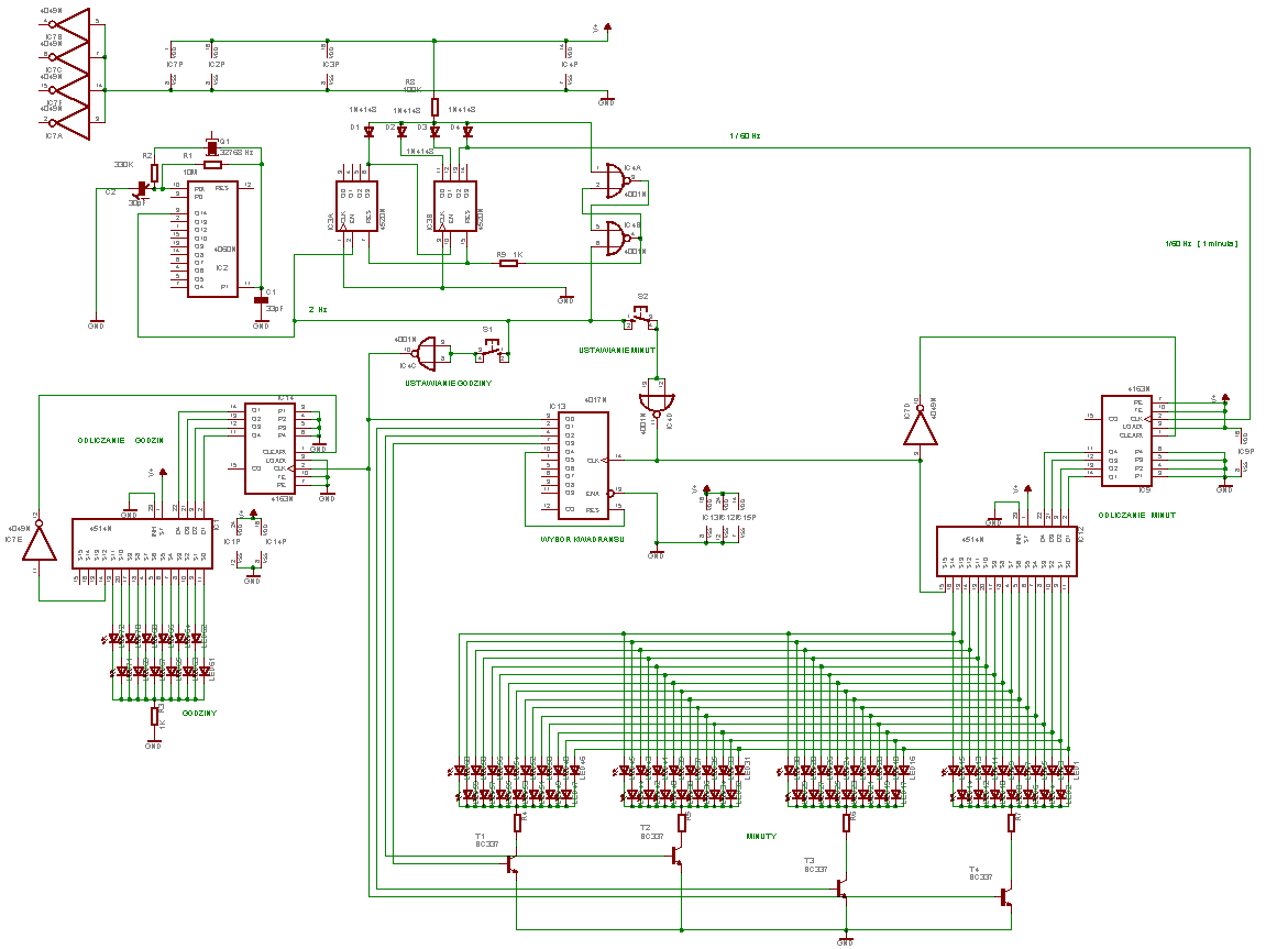

dzieki za schemat tych inwerterów :wink: . Drganie styków wyeliminowałem w ten sposób [ jak na schemacie] Jeszce jedna niewiadoma , co zrobić z resetem IC1?

Końcówkę reset (pin 12) układu IC1 należy na stałe dołączyć do masy układu.
