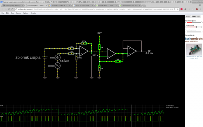

Zaprojektowałem sobie i poskładałem na stykówce analogowy termostat różnicowy do solarów:
symulacja online
Jak chciałbym, żeby to działało:
Pierwszy wzmacniacz odejmuje napięcia z czujników LM35 i wzmacnia ich różnicę, drugi wzmacniacz jest przerzutnikiem Schmitta , o poziomie wyzwalania i histerezie regulowanej potencjometrami. Regulacja temperatury przełączania jest od góry ograniczona nasycaniem się pierwszego wzmacniacza, od dołu - będzie ograniczona rezystorem, podobnie jak rezystorami ograniczę zakres regulacji histerezy. Całość, jak już wspomniałem, poskładałem na stykówce na 2xLM35 i LM324, na symulacji LMy35 są reprezentowane przez źródła napięciowe po lewej stronie.
Na czym polega mój problem: pętla sprzężenia przy pierwszym wzmacniaczu domyka pętlę przerzutnika (poprzez LM35) do masy, w efekcie rozwalając mi całą histerezę, i w ogóle stabilność działania układu.
Prowizorycznie problem rozwiązałem zwiększając wartości rezystorów we wzmacniaczu różnicowym przy zachowaniu proporcji - na symulacji wartości 1M, w rzeczywistości 200k. Problem nie zniknął, jednak taki układ podpięty do prawdziwego kolektora już mniej-więcej działa. Symulator pokazuje, że wstawienie wtórnika między stopnie nie usuwa problemu.
Pytanie brzmi: czy ktoś zna prawidłowe rozwiązanie układowe, jakie trzeba w tej sytuacji zastosować? A może dobrą drogą jest właśnie to, co zrobiłem, czyli dalsze zwiększenie wartości bezwzględnych rezystancji we wzmacniaczu odejmującym, tak, aby jeszcze bardziej zredukować wpływ niepożądanej pętli? Zaznaczę, że zależy mi na zrealizowaniu podwójnego termostatu - pozostałe dwa wzmacniacze z LM324 sterowałyby pompą w obiegu kocioł - bojler. Nie wiem czy to możliwe, dlatego w przypadku konieczności dodania stopnia aktywnego wolałbym raczej zastosować dodatkowy tranzystor(y) i zostawić opampy do drugiego kanału.
Układ zasilam napięciem 12V, póki co z zasilacza wtyczkowego, filtrowanym pojedynczym kondensatorem elektrolitycznym (jeśli zasilanie ma tu jakieś znaczenie...)
Z góry dzięki za krytykę :)

@machacz Problem jest taki, że źle dobrałeś rezystory w przerzutniku. Rezystancja wyjścia wzmacniacza operacyjnego nie jest równa zeru; w symulatorze pewnie ma pareset omów. Rezystory o wartościach pojedyńczych kiloomów stanowią obciążenie dla wyjścia wzmacniacza przez co napięcie na nim się zmienia i wpływa na pierwszy stopień (coś w rodzaju globalnego sprz. zwr.).
Zwiększ wartość rezystorów 1k i 3k 10x albo więcej.
Innym rozwiązaniem może być dodanie wtórnika na wyjście wzm. różnicowego, np pojedynczego tranzystora NPN z rezystorem 100R w emiterze i oczywiscie rezystor ujemnego sprz. zwr. wtedy do emitera.
I jeszcze pytanie dlaczego takie wartości rezystorów w układzie? Wzmacniacz różnicowy ma wzmocnienie 100x a przecież przetwornik LM35 ma współczynnik 10mV/°C. Dla różnicy 20°C będzie to 0,2V, dla 5°C = 0,05V. Wystarczy to wzmocnić 10x i podać na przerzutnik.

Johny: Wzmacniacz różnicowy jest potrzebny żeby odjąć temperaturę w dwóch punktach i tą różnicę puścić na Schmitta - który ma jedno wejście, i porównuje napięcie zadane z napięciem na wejściu odwracającym. Jeśli można to zrobić na jednym opampie - ja nie wiem jak :) Chętnie zobaczę jakiś schemat i zrealizuję go najpierw w symulatorze, potem na stykówce :)
I jeszcze pytanie do Johnego: wiem, że taki układ jest OK (patrz załącznik), ale dlaczego dla zasilania niesymetrycznego jest jedyny słuszny? Przerzutnik nieodwracający przestaje działać przy zasilaniu niesymetrycznym?
edwacc: obadam również i tą wersję. Mam trochę czasu ostatnio, okienko między jedną firmą a drugą...
Ostatecznie wymyśliłem coś takiego jak w załączniku, będę się brał za składanie... Może nic nie wybuchnie...
link do symulatora
Docelowo pewnie poskładam to na mikrokontrolerze, ale chcę się choć trochę poduczyć opampów i zrozumieć z tego jak najwięcej.
