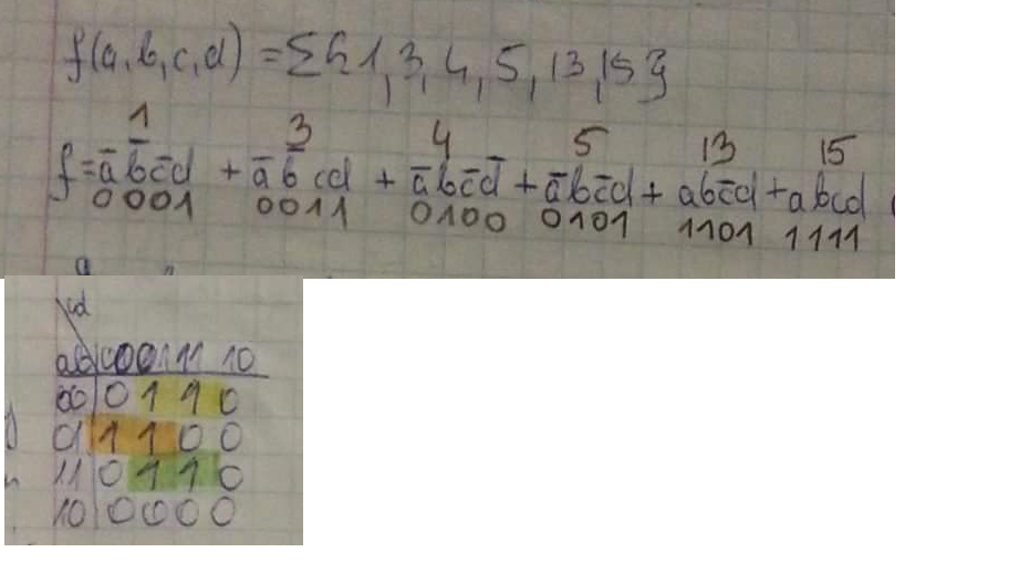

Cześć,
czy ktoś może mi powiedzieć na jakiej podstawie tablica karnough została uzupełniona tymi 0 i 1 w taki a nie inny sposób?
Polecenie do tego zadania - Funkcję podaną w p.1 zminimalizować. - nie rozumiem dlaczego akurat w tych miesjcach zostały wstawione 0 i 1.
Prosze o wyjaśnienie

Jedynki zostały wstawione w miejscach, w których a,b, c i d odpowiadają liczbom - składnikom dodawania. Na przykład liczba 1(dec) to 0001(bin), czyli warunek żeby a, b i c były zerami, a d było jedynką jest spełniony, czyli ma on wartość 1. Analogicznie postąpiono z resztą liczb.

nie czaję, mógłbyś to jakoś rozrysować?
