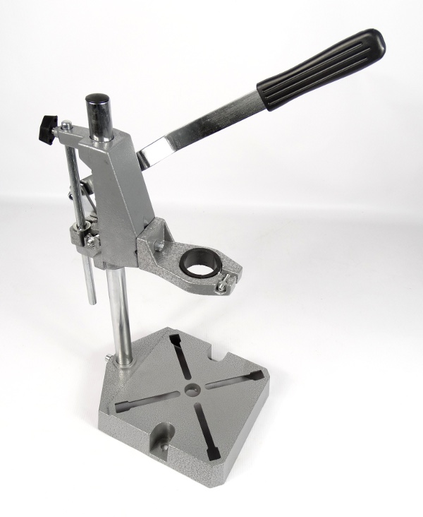

Planuję kupić statyw do wiertarki stołowej (za 50 zł z z wiadomo jakiego portalu aukcyjnego) a następnie przerobić go na statyw do mini wiertarki do pcb za 30 zł. Czy możecie mi powiedzieć (czy ktoś ma jego) jak się on sprawuje , czy są luzy itp. ?

Raczej będzie miał luzy i to duże. Ja kupiłem statyw w Obi za jakieś 200zł i ma on minimalne luzy. Ale używam go do wiercenia w metalach albo drewnie większymi wiertłami, do wiercenia w PCB raczej się nie nadaje - brak wyczucia i za duża masa.
Precyzyjny statyw w rozsądniej cenie ciężko znaleźć. Dlatego najlepiej zrobić samodzielnie wykorzystując np zużyte amortyzatory od bagażnika samochodowego.

Miałem dokładnie to co pokazałeś na zdjęciu. To ni jest statyw, to jakaś masakra. Luzy to mało powiedziane, to lata wedle przysłowia jak żyd po pustym sklepie.
Zupełnie nieopłacalne i do tego wielkie jak na statyw do miniwiertarki.

Statyw dobierasz do wiertarki lub do multiszlifierki jaką posiadasz , weź pod uwagę fakt że będziesz wiercił maksymalnie 3 mm średnicę otworów, głównie będzie wiercił wiertłami z zakresu 0,6-1,2 i w większości urządzeń przy tak małych średnicach wiercenia powoduje znaczen wibracje, które powodują mała precyzję wiercenia przy obrotach w w przedziale 600-10000 urzadzeni typu multi. Chyba,że zastosujesz silnik od adaptera
np : cos takiego
https://www.youtube.com/w...=Lechoslowianin
poszukaj gotowych rozwiązań na przykład
http://www.gotronik.pl/st...d12-p-1142.html
lub
http://multisort.pl/produ...-30mm,7512.html
