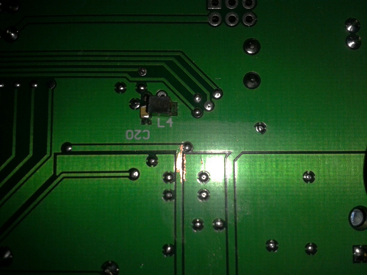

Witam,
Mam podobny problem co kolega devolt, mianowicie ścina mi amplitude w górnym zakresie.
(rezystor R13 i kondensator C23 odpowiednio mam wlutowany :) ). Wylutowałem R12 i przebieg
z nóżki Xmegi jest prawidłowy, pełny i nieścięty sinus, zatem coś niedobrego dzieje się za tym rezystorem. Luty poprawiane i sprawdzone, elementy na swoich miejscach. Gdzie szukać błędu? Możliwe że wzmacniacze mam uszkodzone?
Problem rozwiązany.
Na płytce jest zwarcie pomiędzy VDD i GND.
Pół dnia w plecy... ale... Mam Minikombajn Pomiarowy :)
dla potomnych załączam foto gdzie szukać

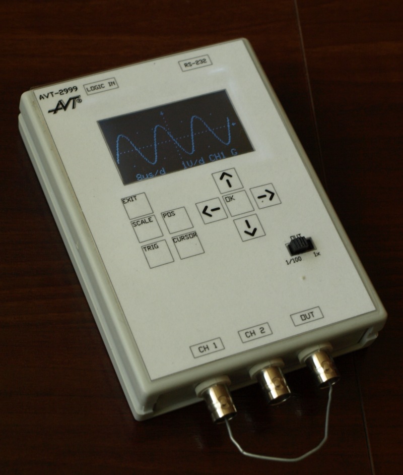

Mój też ukończony :) w końcu doczekałem się na wyświetlacz. Wszystko wpakowane w obudowę :) ktoś testował połączenie do komputera po przez FT232 ?
