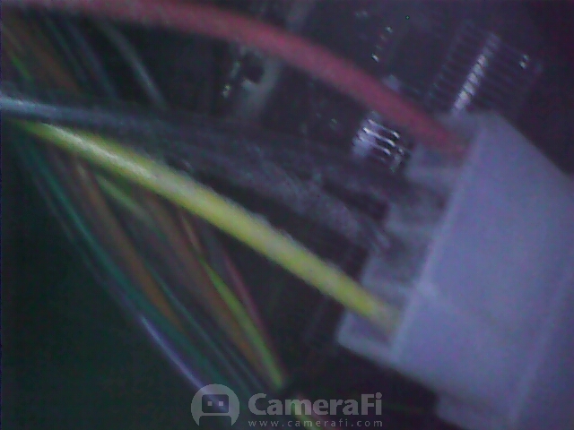

A czy któryś z uczestników tej dyskusji mógłby wrzucić jakieś obrazki co i jak widzi ta kamera?

Kilka zdjęć zrobionych na szybko:
Gniazdo Jack stereo 6,5mm od środka
Plik ściągnięto 2 raz(y) 200,46 KB
Płyta główna i RAM w tle
Plik ściągnięto 2 raz(y) 209,46 KB
Kable i kurz w komputerze
Plik ściągnięto 3 raz(y) 189,35 KB
Zdjęcie monitora
Plik ściągnięto 2 raz(y) 242,42 KB

Dziękuję za zdjęcia, jeśli ktoś coś ma to jeszcze poproszę.
Co do jakości, to nie wiem jaka jest opcja ostrzenia,
ale widzę, że ważne jest światło przy tego rodzaju kamerach.
