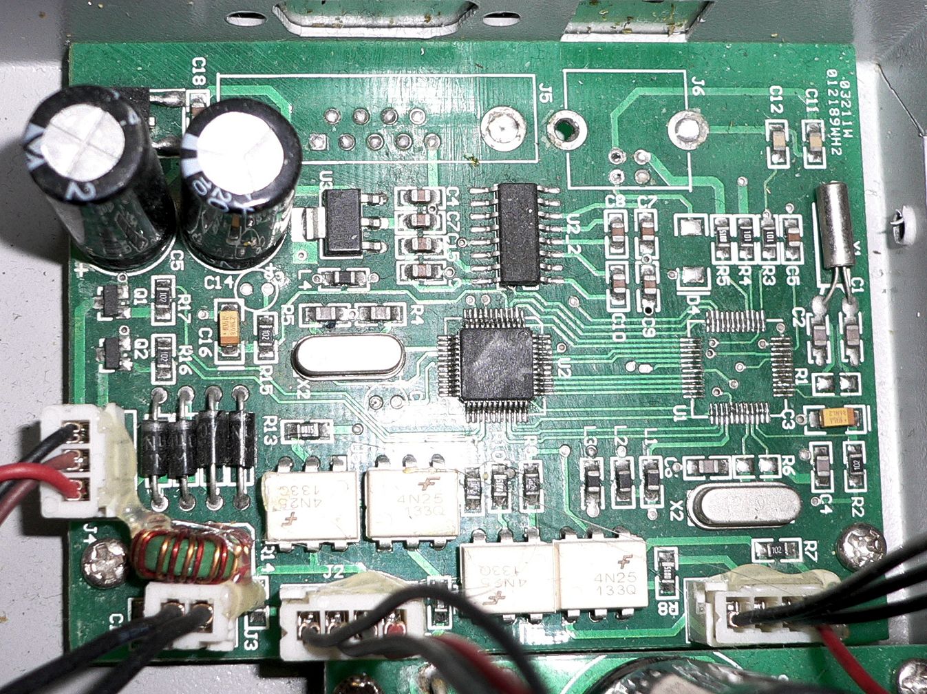

Jestem w trakcie poprawek wcześniejszej modyfikacji zasilacza (wyciszenie) i zwróciła moją uwagę jedna płytka, która w innej serii tych zasilaczy KA3003P ma możliwość komunikacji poprzez rs i usb, ja w moim nie mam takiej możliwości chociaż płytka jest (ale bez złącz i jakiegoś jednego scalaka oraz kilku innych elementów), czy ma ktoś wersję "P" aby mógł porównać co tam ma wersja P ? Bo może przeróbka okazałaby sie banalna i miałbym komunikacje z PC?

Zerknij tutaj: https://www.youtube.com/watch?v=g94mpom2Ahs (EEVblog 314), przewiń do 10:30.
Oraz na forum: http://www.eevblog.com/fo...u-teardown/?all
Wygląda na to że ze zdjęć odczytasz wyłącznie grubość obudowy układu. Wszystkie nadruki są starte jak na Twoim zdjęciu.
Ze zdjęcia płytki wynika że masz kompletny interfejs RS232 na jakimś max232 lub wersji niskonapięciowej, wystarczy wlutować złącze i spróbować zagadać.
Od strony USB brakuje tylko najdroższego komponentu - konwertera USB->RS. Wpisy na forum sugerują producenta Nuvoton, ale nie znalazłem wzmianki o jaki model chodzi.

Dzięki znalazłem już, te linki też. Tak to jest nuvoton http://media.digikey.com/...PDFs/NUC120.pdf
ale u mnie płytka jest jakby podwójna no zresztą ja mam potrójny zasilacz a to wszystko co znajduje się w sieci dotyczy pojedynczego. Chyba odpuszcze sobie jednak uruchamianie rs232 przynajmniej na razie. U mnie jest MAXIM 232 na zdjęciach w sieci również.
